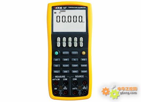

产品名称: VICTOR14+过程仪表校验仪
型  号:
VICTOR14+过程仪表校验仪VC14+
VICTOR14+基本特点:
测量和输出的基本精度达0.02%,测量显示为5位,输出显示为6位
VICTOR14+测量功能:
直流电压、欧姆、热电偶、热电阻,通断测量
VICTOR14+输出功能:
直流电压、欧姆、热电偶、热电阻
可提供二线制、三线制、四线制的欧姆和热电阻测量
热电偶测量输出时,可提供高精度的自动冷端补偿,可℃或℉的温度显示
可外配高精度的测温探头,准确度:±0.2℃
大屏LCD多重数据显示,可同时显示:热电偶、热电阻的温度值及其对应分度值和室温等
操作性能优越键盘配置,输出设定的增减键与LCD上显示设定值按位对应,测量和输出的操作键设置为相互独立的,从而达到操作的简便性
采用面板校准技术,无需打开机壳便可进行校准
带白色LED背光,并具有自动背光关闭和自动电源关闭功能,适合现场使用
VICTOR14+其他特性
测量速率:2次 / 秒
DCV测量
         共模抑制: 50Hz  /  60Hz   >  120分贝
串模抑制: 50Hz /  60Hz  >  60分贝
温度系数:0.1 *(指定精度)% / ℃  (温度范围5~18℃ 或 28~50℃)
内部温度补偿传感器RJC,测温范围 0~50°C,补偿误差 £±0. 5℃
测温探头准确度:±0.2℃,探头测温范围:-20~100℃
V、Ω输入端子间和地间施加最大电压:60Vp-p
