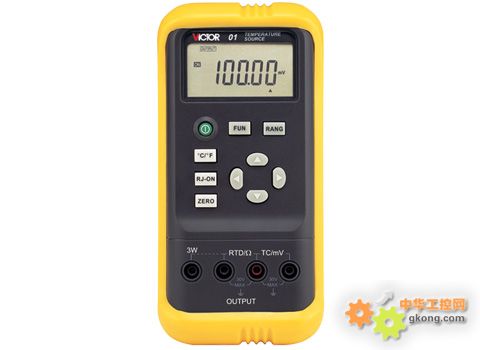

产品名称: VICTOR01
型  号:
VICTOR01过程校验仪VC01
VICTOR01详细介绍:
VICTOR01特点:
模拟八种热电偶(R/S/K/E/J/T/B/N)和
两种热电阻(Pt100/ Cu50)输出
DCV输出(100mV/1000mV),电阻模拟输出(400Ω)
mV、电阻输出功能可完成额外的温度及mV、
电阻类型过程仪表的校验
 VICTOR01拥有5位LCD大字符显示,简便的键盘操作;VICTOR01小巧、坚固、可靠,适合现场使用,面板自动校准,价格低廉,VICTOR01还可摄氏和华氏温度显示
