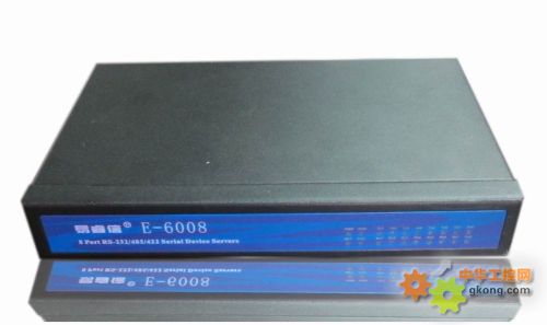

产品名称: 易睿信八口隔离型工业串口服务器
型  号: E-6008I
价  格:
品  牌: 易睿信
1 产品简介
E-6008I(隔离型)系列工业级串口服务器,也叫终端服务器或串口通讯服务器,是异步串行口RS232/422/485和以太网之间的一个转换器。是一个带有CPU和嵌入式OS及完整TCP/IP协议栈的独立智能设备。完成RS232/422/485和以太网之间的数据双向透明传输,可以让RS232/422/485串口设备立即联接网络。
E-6008I(隔离型)系列产品是基于ARM9平台,采用32位220MHz高效能处理器,结合高效的嵌入式系统,使设备运行更可靠、稳定。
E-6008I(隔离型)系列工业级串口服务器充分考虑了客户投入成本及产出效益等多方面因素,所以分别设计了不同型号的串口联网设备,为客户在串口通信网络的组建方面提供最为高效、合理的解决方案。
2 产品特点
& 采用32位200MHz高性能处理器,功耗低、产品运行稳定
& 支持Windows实COM串口驱动程序,为用户应用程序提供完整的串口数据
& 可通过Web/Telnet/Console控制台进行管理和配置,全中文界面,操作简单
& 提供Unix和Linux TTY驱动
& 支持通用Socket操作模式,包括TCP Server/Clint和UDP模式
& 无需增加计算机就可通过网络连接两个对等的串口设备
& 10/100M自适应以太网接口,可手动设置工作方式
& 所有信号内置15 KV ESD保护
& 支持简单网络管理协议SNMP MIB-II
& 支持标准Syslog协议
& 支持RFC2217 Telnet终端协议
& 可通过Web/Telnet/Console控制台进行管理和配置,易于操作维护简单
& 具有串口线路检测功能,及时发现串口线路连接状况
& 具备8个串行接口,使串口终端设备轻松联网
技术参数
串口数量: 8个
处理器 : ARM9 平台 32位处理器
波特率 : 110--460800bps
校验位 : Nove、Odd、Even、Mark、Space
流量控制: RTS/CTS、XON/XOFF、DSR/DTR
接口形式: DB9端子/RJ45
串口保护: 所有信号15 KV ESD保护,3000V隔离和防雷保护
串口信号: RS232:TxD/RxD/RTS/CTS/DTR/DSR/DCD/GND
RS422:TXD+/RXD+/TXD-/RXD-/GND、RS485:Data+/Data-
网口数量: 1个
网络速率: 10/100M自适应
网口形式: RJ45头
网口保护: 3000V隔离和防雷保护
支持协议: ICMP、IP、 TCP、 UDP、DHCP、 Telnet、 SNMP、HTTP等
操作系统: WindowsNT/2000/XP/2003/Win 7
工作温度: -20℃-----70℃
工作湿度: 5%-----------95%
工作电压: DC 220V
外观材质: 金属材质、防护等级IP30
外观尺寸: 标准1U 19寸 机架式
关 键 词: 串口服务器 工业级串口服务器 隔离型串口服务器
