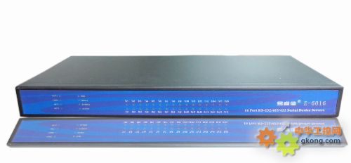

产品名称: 易睿信16口隔离型工业串口服务器
型  号: E-6016I
价  格:
品  牌: 易睿信
1 产品简介
E-6016I(隔离型)系列工业级串口服务器,也叫终端服务器或串口通讯服务器,是异步串行口RS232/422/485和以太网之间的一个转换器。是一个带有CPU和嵌入式OS及完整TCP/IP协议栈的独立智能设备。完成RS232/422/485和以太网之间的数据双向透明传输,可以让RS232/422/485串口设备立即联接网络。
E-6016I(隔离型)系列产品是基于ARM9平台,采用32位220MHz高效能处理器,结合高效的嵌入式系统,使设备运行更可靠、稳定。
E-6016I(隔离型)系列工业级串口服务器充分考虑了客户投入成本及产出效益等多方面因素,所以分别设计了不同型号的串口联网设备,为客户在串口通信网络的组建方面提供最为高效、合理的解决方案。
