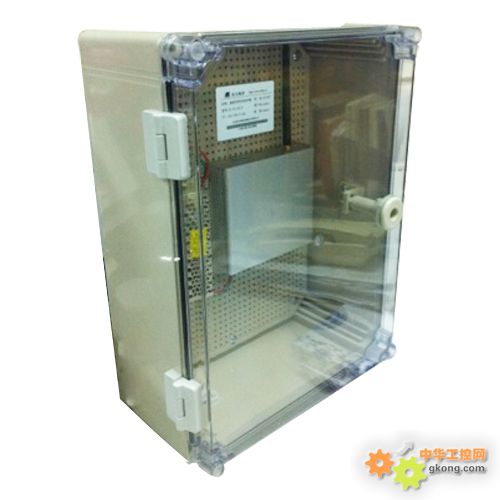

产品名称: KL-H1100-F物联网网关防护箱
型  号: KL-H1100-F
系列简介及说明
    物联网网关防护箱KL-H1100-F,内置物联网网关KL-H1100(壁挂版)和开关电源。防护箱可适用于高湿度、多粉尘等环境,防护性能优良。产品安装方便,操作简便。
    物联网网关KL-H1100(壁挂版)是基于ZigBee技术的物联网数据采集模块。它提供了标准的3G 无线网络接口,可以将ZigBee网络连接到局域网或者互联网中,实现了互联网网络设备与ZigBee网络设备之间的监测。
技术参数
供电电压 AC 220V
通讯方式 3G无线网络
工作模式 服务器、客户端
协议类型 Modbus TCP
通讯接口 USB 2.0
ZigBee频点 0x00~0x0F
ZigBee网络ID 0x0000~0xFFFE
ZigBee通讯距离 ≥800m(空旷环境)
工作环境温度 -20℃~60℃
工作环境湿度 5%RH ~95%RH
外形尺寸 400mm×300mm×160mm
产品重量 约3.7kg
