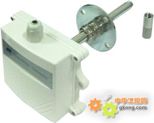

产品名称: JWSK-6系列抗风型工业级温湿度变送器
型  号: JWSK-6
  系列简介及说明
  本系列产品为工业级产品.可以针对-40℃~+120℃范围内的温湿度进行测量。传感器性能可靠,使用寿命长,湿度测量的温度范围宽。探头过滤器全不锈钢材质设计,据有抗风、防尘功能。
  系列用途
  本产品主要应用针对抗风、防尘要求的工业应用场合
  产品特点
  传感器工作温度范围宽(-40℃~+120℃)
  准确度高,低温漂,响应速度快
  体积小,安装方便,性能稳定
  使用寿命长,抗干扰能力强
  探头过滤器全不锈钢材质设计
  探头过滤器精密颗粒防护功能
技术参数
供电
电流输出型
DC 24V(22V26V)
电压输出型
DC 24V(12V24V)
网络输出型
DC 24V(12V24V)
最大电流
电流输出
50mA(DC 24V)
电压输出
20mA(DC 24V)
网络输出
20mA(DC 24V)
A级准确度
温度
±0.5℃(25℃)
湿度
±2%RH5%RH95%RH25℃)
B级准确度
温度
±0.5℃(25℃)
湿度
±3%RH5%RH95%RH25℃)
电 路
工作条件
温度
-2060
湿度
5%RH95%RH
探 头
工作条件
温度
-40100/-100200任选
湿度
0%RH100%RH
长期稳定性
温度
0.1/y
湿度
1%RH/y
响应时间
15s(1m/s风速)
输出信号
电流输出型
4mA20mA
电压输出型
0V5V/0V10V
网络输出型
RS485/RS232
负载能力
电流输出型
500Ω
电压输出型
输出阻抗≤250Ω
最大风速
25m/s
探头过滤器
Φ14*H38*Φ11  (不锈钢)  M12*1.0(内螺纹)
安装方式
壁挂式、管道式或分体式
外壳尺寸
86mm×117mm×41mm(不含探头部分)
规格型号:
JWSK-6
VF
JWSK-6XXVF抗风型工业级温湿度变送器
AC
三线制4mA20mA电流输出
VB
0V5V电压输出
VC
0V10V电压输出
W1
RS-485网络总线输出
W2
RS-232网络总线输出
W6
金属壁挂式(最大量程-2060℃)
D5
金属法兰管道式(最大量程-4080℃ 变送部分-2060℃)
D6
金属螺纹管道式(最大量程-4080℃ 变送部分-2060℃)
C10
10米电缆分体安装
(最大量程-40120℃ 变送部分-2060℃,带*米电缆的分体式)
C05
5米电缆分体安装
C02
2米电缆分体安装
C01
1米电缆分体安装
D
带液晶显示
A
准确度等级为A
B
准确度等级为B
