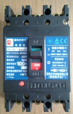

CM1系列塑料外壳式断路器其额定绝缘电压为800V,适用于交流50HZ,额定工作电压690V及以下(CMI-63400V),额定工作电流至800A的电路中作不频繁转换及电动机不频繁起动之用。断路器具有过载、短路和欠电压保护功能,能保护线路和电源设备不受损坏。
 断路器按照其额定极限短路分断能力(Icu)的高低,分为C(基本型)L(标准型)M(较高分断型)H(高分断型)四类。断路器可垂直安装,亦可水平安装。该断路器具有体积小、高分断、短飞弧(部分规格为零飞弧)、带隔离、抗震动等特点,并通过了核工业条件(1E)试验和船舶条件的试验,是国产产品中唯一能用于核工业基地的产品,更是陆地及船舶使用的理想产品。
3.执行标准
 产品符合IEC60947-2(1995)GB14048.2《低压断路器》标准。
4.使用条件
 海拔不超过2000m;最大倾斜度为22.5°
 周围介质温度不高于+40°C(对船用产品为+45°C)和不低于-5°C
 能耐受潮湿空气、盐雾、油雾、霉菌、核辐射的影响;
 在受到船舶正常振动时能可靠工作;在受到地震情况下(4g)能可靠工作;
 在无爆炸危险的介质中,且介质无足以腐蚀金属和破坏绝缘的气体与导电尘埃的地方;
 在没有雨雪侵袭的地方
