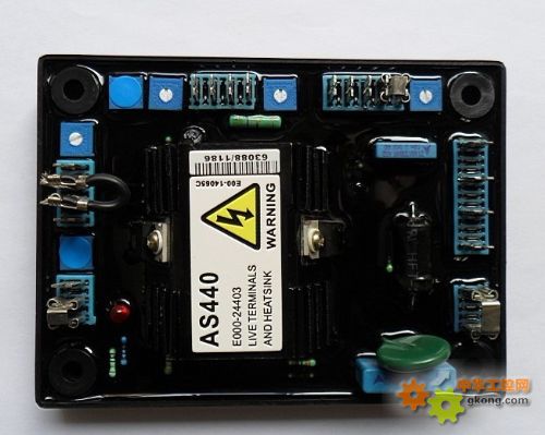

产品名称: AS440电压板
型  号: AS440
价  格:
品  牌: 斯坦褔
AS440
斯坦福发电机AVR励磁稳压器AS440
技术参数:
电压建立:当剩磁大于4V25Hz时自动建压
输入电源:AC 190~260V 50/60Hz
输出:电压 90V DC最大(当输入AC 207V时)
      电流 4A(连续)
           6A10S(瞬间)
频率补偿:内置发动机转数下降时输出电压随之下降的频率保护电路
调 整 率:优于1%
AS440  TECHNICAL DATA:
INPUT
     Voltage     Jumper selectable
                 95-132V ac or
                 190-264V ac
     Frequency   50-60 Hz nominal
OUTPUT
     Voltage     max 90V dc at 207V ac input
     Current     continuous 4 A dc
                 Intermittent 6 A for 10 secs
     Resistance  15 ohms minimum
REGULATION       +/-1.0%
