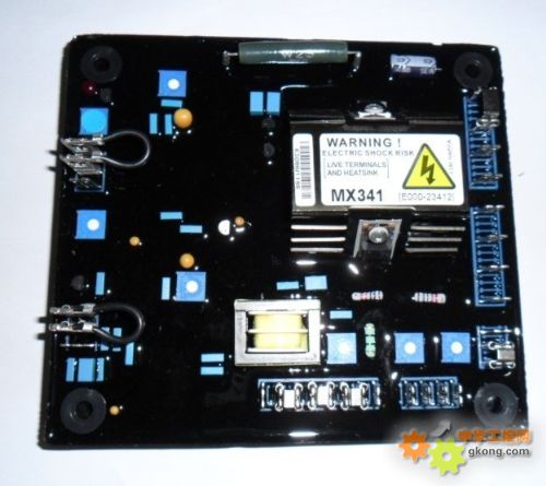

产品名称: MX341电压线路板
型  号: MX341
品  牌: 斯坦褔
型号: mx341
名称: 稳压板
规格: 10-110V DC 5A
技术参数:
电源输入:170-220V AC,3相3A(PMG)
输 出:电压 120VDC(最大)
电流 3.7A(连续)
6A10S(瞬间)
保护功能:内置低速,过励,LAM,
调 整 率:优于1%
一 AVR设定
1频率选择端子(Frequency selection terminals)
50HZ运行 连接50-C 60HZ运行 连接60-C
2稳定性选择端子(Stability selection terminals)
90KW以下 连接A-C 90KW-550KW 连接B-C
3励磁中断连接(Excitation lnterruption Link)
励磁断路器闭合。如不安装此可选件,在辅助接线合内连接K1-K2(AVR出厂时K1-K2用一导线连接)。
4 感应选择 (Sensing selection termunals)
连接2-3 连接4-5 连接6-7
二AVR连接
1 P1 P2 P3励磁发电机三相电力输入
2 XX X 为AVR励磁电力输出
3 2 3 为AVR反馈电压输入(220V) 1 2为外接电压微调(无外接微调时连接1 2)
4 S1 S2 为并机电流感应输入
三AVR调整 (出厂时已调整,用户必要时只需作如下调整):
1 电压调整 如输出电压不符,顺时针旋转电压调节电位器,输出电压升高;反之则反。
2 频率设定 将发动机转速调至47HZ,逆时针旋转UFRO电位器,使指示二极管发光,调回发动机转速即可。
3 过流减励 使发电机在额定功率下,顺时旋转励磁脱扣电位器,使指示二极管发光,再逆时旋转约5度即可。
