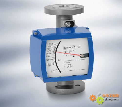

产品名称: 科隆金属转子流量计
型  号: H250
价  格:
品  牌: 科隆(KROHNE)
可选附件(配件)
测量直管段,H系列浮子流量计建议用户安装前五倍口径,后三倍口径的直管段以保证仪表测量精度。
管道法兰、紧固件、密封垫 与产品法兰标准相同的管道法兰能够保证仪表正常安装运行。
磁过滤器,当介质中含有铁磁性杂质或初次安装使用流量计时,推荐选用磁过滤器。F型用于法兰连接,FS型压紧式连接。
HART协议调制解调器,通过与台式计算机或笔记本电脑连接在H250系列(带有HART功能),实现HART功能。
KROVACAL计算软件:安装在WIN2000或更高系统上实现HART与计算机选型、线性修正、流量累计等功能。
信号转换功能板,实现4-20mA直接在H250上转换转换为0-20mA信号。
认证证书:包括X-射线探伤;材质证明;压力测试证明等。
科隆流量计H250
