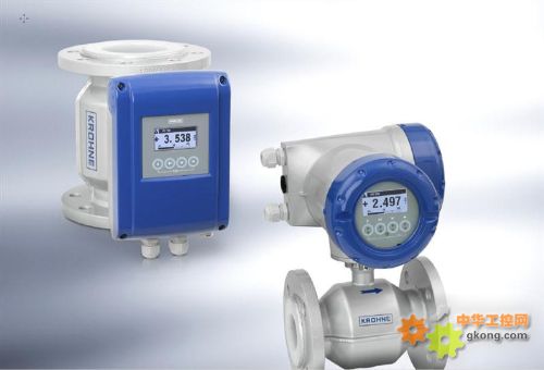

产品名称: 科隆电磁流量计
型  号: OPTIFLUX4100
德国科隆电磁流量计OPTIFLUX2100/4100系列(一体式和分体式),
 对应老型号IFM4080k+f,和老型号性能一样,价格没变。只是外形变了和精度提高了。
型号:OPTIFLUX2100/4100(C+F)系列/(一体式和分体式),
口径:DN10-DN3000
供电电压;220AC/50HZ,24VDC
信号输出:4-20MA,带Hart协议
防护等级:IP67,IP68(潜水型)
防爆等级:EEX IIC T1-T6),隔爆型
压力等级:0.6-6.4MPa
显示:在线显示瞬时,累计流量,编程中英文菜单
精度:0.2%-0.3%(液体中最多含30%的固体成分)
衬里:橡胶,聚四氟,PFA,聚氨酯
电极材质;不锈钢,哈氏合金(耐弱酸,碱),钛(耐强碱 ),da胆耐强碱,铂,pt耐强酸
传感器材质:碳钢
选型时注意:口径小于DN50/PN40时仪表衬里均为聚四氟衬里,只有在DN50以上才可以选橡胶衬里
 转换器IFC100和IFC300
IFC100精度0.3%-0.5%
IFC300精度:0.2-0.3%(IFC300转换器比IFC100贵3000元/套)
传感器IFS4000和 4300,这两种没太大区别。
 适用范围:水,污水,含酸碱溶液,强酸,碱,含大量固体颗粒的导电液体,不能测量含有油的液体
不能测量纯水和纯酒精。
