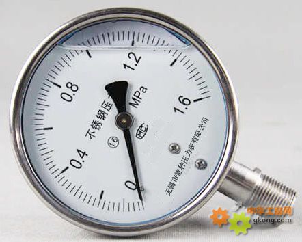

产品名称: 不锈钢防震压力表
型  号: Y-40B/Y-50B/Y-60B/Y-75B/Y-100B/Y-150B/Z
不锈钢防震压力表Y-40B/Y-50B/Y-60B/Y-75B/Y-100B/Y-150B/Z
公司专业生产高精度等级不锈钢防震压力表系列,不锈钢防震压力表量程广,型号品种多,防震特性优良,螺纹接头规格齐全,安装结构形式多样,可以满足不同测压系统需求。不锈钢防震压力表的型号、量程、精度等级、规格、安装方式详细介绍如下。
不锈钢防震压力表全部采用不锈钢材料制造,主要零件采用OCr18Ni12Mo2Ti材料,也可根据客户需要选用蒙乃尔或钛材。适用于有腐蚀性气体环境,可检测腐蚀性较强介质的压力,同时表内部充有阻尼液,可以适应剧烈振动环境,耐受脉动介质及冲击载荷。不锈钢防震压力表使用工作温度:-25℃~70℃。广泛应用于石油、化工、冶金等工业领域压力测量。
