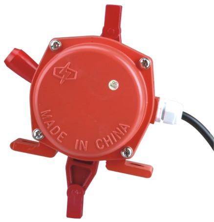

产品名称: 双向平衡拉绳开关、双向拉绳开关
型  号: HFKLT2-Z、HFKLT2-S
产品简介
双向拉绳开关主要应用在冶金、电力、煤岩、矿山及化工等行业的输送系统中,是输送机自动化控制不可缺少的传感元件,本产品是一种胶带运输机现场紧急事故停机的保护装置。本产品选用优质铝锭合金精密压铸,并采用进口行程开关。具有强度高,重量轻,密封性好,产品使用寿命长等优点
型号
触头容量
触点数量
动作力
工作行程
极限行程
防护等级
HFKLT2-Z
≤380V
≤3A
两开两闭
12?2KG
15±2mm
20±2mm
IP55
HFKLT2-S
≤380V
≤3A
一开一闭
两开两闭
10±2KG
30mm
60mm
IP55
系列双向拉绳开关
用途
拉绳开关广泛用于钢铁、水泥、电厂、矿山等具有带式输送机的厂矿,该产品安装在胶带输送机两侧,是用于胶带输送机紧急事故停机的一种保护开关,在开关操作距离内任何一点拉动钢丝绳,切断运行电路使全线停机,实现对胶带机及人身安全的保护。
工作原理
当胶带运输现场发生紧急事故时,拉动系在吊耳上的钢丝绳,是机内的滑块与开关作用,发出停机信号。
结构特性
II型带自锁保护,在事故排除后提上限拉杆方能复位;开关采用进口的行程开关,使用使命长;密封性好,具有防尘、防震、防腐等优点;机壳采用铸铝铸造,重量轻、硬度强。
技术指标
动作角度:15° 极限角度:60°
触点数量:1个常开;1个常闭 动作力:10kg
触点容量:AC 5A∕380V 防护等级:IP55
可靠性:>106 环境温度:-30℃﹣+60
相对湿度:不大于85%
两级跑偏开关
工作原理
当运行中的胶带发生跑偏现象时,胶带边缘带动立棍旋转并挤压使之倾斜,若立棍倾斜角度大于一级动作角度时,开关发出一组开关信号,如立棍继续倾斜大于二级动作角度时则输出另一组开关信号。两组开关信号可分别用于告警或停机,胶带机复位正常运行后,立棍自动复位。
结构特性
采用铝合金精密压铸壳体,强度高,重量轻,开关采用进口的行程开关,触点容量大、动作灵敏,使用寿命长。密封性好,具有防尘、防震、防防腐等优点,外壳防护等级达IP65,可在恶劣的环境中长期工作。
环境温度:-30~+50℃;相对温度:不大于85%
