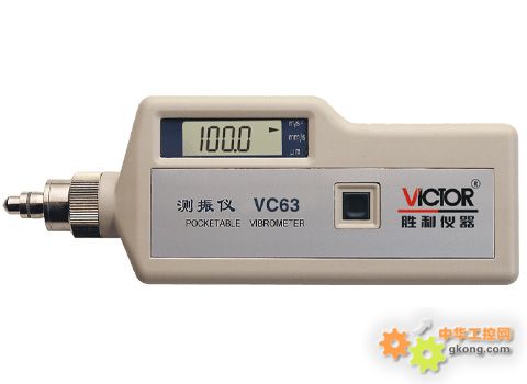

VC63手持式数字测振仪是一体化袖珍型测振仪表。VC63测振仪仅重230克,外观精美,小巧轻便,为我国各大中型企业采用,返修率极低,是一种理想的点检仪
VC63主要用于机械设备的振动位移、速度(烈度)和加速度三参数的测量,利用VC63在轴承座上测得的数据,对照国际标准ISO2372,或者利用企业、机器的标准,VC63就可确定设备(风机、泵、压缩机、电机等)当前所处的状态(良好、注意或危险等)。
VC63技术指标:
VC63测试范围:
振动位移(P-P):    0~1999μm
振动速度(RMS):    0~199.9mm/s
振动加速度(O-P):    0~199.9m/s2
VC63频响范围与幅值误差:
振动位移(P-P):    10~200Hz,≤±10%
振动速度(RMS)    :   10~500Hz,≤±10%
振动加速度(O-P):    10~1000Hz,≤±10%
VC63幅值线性误差:
振动位移(P-P): 0~20μm,≤±10%
                ≥20μm,≤±5%
振动速度(RMS)    :0~2.0mm/s,≤±10%
                >2.0mm/s,≤±5%
振动加速度(O-P):0~2.0m/s,≤±10%
                 >2.0m/s,≤±5%
VC63主机尺寸:  185×68×30mm
VC63低电压显示:电池电压低于5.5V,显示低压提示符,此时应更换电池。
VC63具有数据保持时间,当松开测量键后,测量的数据能保持一分钟;VC63还有示值波动功能,示值指示波动不大于一个分辨率。
VC63适用于测量各种旋转机械的振动加速度、速度和位移。
