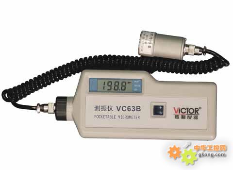

VC63B手持式数字测振仪是一体化袖珍型测振仪表。VC63B外观精美,小巧轻便,为我国各大中型企业采用,返修率极低,是一种理想的点检仪
VC63B主要用于机械设备的振动位移、速度(烈度)和加速度三参数的测量,利用VC63B在轴承座上测得的数据,对照国际标准ISO2372,或者利用企业、机器的标准,VC63B就可确定设备(风机、泵、压缩机、电机等)当前所处的状态(良好、注意或危险等)。
VC63B测试范围
振动位移(P-P):    0~1999μm
振动速度(RMS):    0~199.9mm/s
振动加速度(O-P):    0~199.9m/s2
VC63B频响范围与幅值误差
振动位移(P-P):  10~200Hz,≤±10%
振动速度(RMS):  10~500Hz,≤±10%
振动加速度(O-P):10~1000Hz,≤±10%
VC63B幅值线性误差
振动位移(P-P):    0~20μm,≤±10%
≥20μm,≤±5%
振动速度(RMS):    0~2.0mm/s,≤±10%
    >2.0mm/s,≤±5%
振动加速度(O-P):0~2.0m/s,≤±10%
                 >2.0m/s,≤±5%
VC63B主机尺寸: 185×68×30mm
VC63B低电压指示:电池电压低于6.5V,显示低压提示符,此时应更换电池。
VC63B具有数据保持时间,当松开测量键后,测量的数据能保持一分钟。VC63B还有示值波动功能,示值指示波动不大于一个分辨率。
