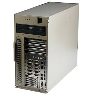

产品名称: 研祥 IPC-6302 佛山代理
型  号: IPC-6302
壁挂式工业整机
IPC-6302
整机采用H61平台Micro-ATX工业母板,性价比高,生命周期长
10个COM,RS232 接口,最高波特率115200bps ,其中COM1、COM2支持RS232/422/485模式,全部引至箱体外部
14个USB(其中4个USB 3.0接口),全部引至箱体外部
所有IO接口前置,方便操作人员对外设的插拔操作
搭配PS2 ATX工业级电源,性能比高
单板结构,保证系统在运输与振动中稳定运行
防震式驱动器架设计,提高了整机性能
概 述
IPC-6302是一款壁挂式工业机箱,搭配Micro-ATX工业母板;整机采用紧凑设计,适宜在狭小的空间进行安装,箱体底部及侧面的安装条可使其很方便的安装在任何位置;坚固耐用的钢结构箱体及防震式驱动器架设计,使它能承受工业现场的冲击、振动;可广泛应用于自动化控制、自动化检测、高速公路、智能交通、医疗设备等各领域。
