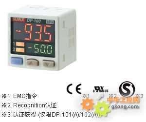

业界新标准,双画面三色显示
1. 当前值基准值同时显示,基准值可直接设定
30mm的紧凑机身配备双画面显示功能。可同时确认当前值和基准值,无需切换画面模式即可顺利确认、设定基准值。在基准值设定过程中也可进行ON/OFF动作,可以像旋钮式传感器那样进行设定。当然,还装备锁定功能。
2.3色显示(红、绿、橙)
主显示部的颜色不仅会随着输出的ON/OFF动作而变化,设定过程中颜色也会变化。传感器的状况更容易掌握,从而减少操作错误。
3.易读的数字显示
采用12个英文字母数字式显示,提高了视觉辨认性
4. 所有品种均由大气压-真空兼用型组成系列
无需根据正压、负压来选择传感器,因此可以减少登录的品种。
5. 实现高精度传感检测
低压型可实现高精度检测:分辨率1/2000、显示单位0.1kPa、反应时间2.5ms(至5000ms可调)、温度特性±0.5%F.S.、重复精度±0.1%F.S.。
6. 具备复制功能,能减少工时和人为失误
在主传感器上每次连接一个传感器,即可通过数据通信复制主传感器的设定内容。需要对多个传感器进行相同设定时,复制功能可以防止因设定错误而引发的故障。此外,也能在装置进行设计变更时,减少作业指示书的变更。
7. 传感器的设定操作模式根据使用频度分为3级
日常进行的操作设定为“RUN 模式”、基本设定为“菜单设定模式”、高级功能为“PRO 模式”,按照设定内容的等级进行明确区分。设定操作更加简便、易懂。
8. 具备2个独立输出和3种输出模式(标准型)
具备2 个独立的比较输出,可以分别选择不同的传感检测模式。2 个比较输出中有1 个可用作警报输出,此外,还能将不使用的输出设为无效。
9. 具备自动参照/ 远程调零功能,可用最少的操作,实现精度更高的压力管理。(高功能型)
自动参照功能可以在装置的基准压力出现变动时,通过外部输入对比较输出的判定值进行相应的补偿;远程调零功能可以将显示值补偿为0。这两种功能分别适用于基准压力变动剧烈的用途、或需要进行精确设定的用途,非常有效。
