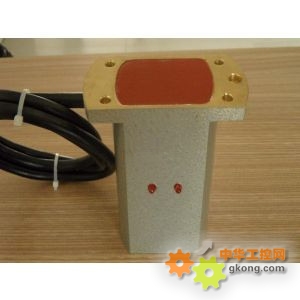

产品名称: 井筒磁开关KGE1-1P
型  号: KGE1-1P
KGE1-1P防爆型磁开关的性能参数:
触点参数:
127V 2A
供电电压:
110V(±10%),50Hz
感应磁场强度:
10GS
感应距离:
250~500mm
速度响应:
可以满足30M/S的速度响应
触点个数:
两组常开、常闭点
工作次数:
触点的使用寿命可以达到10万次
该产品使用了先进的弱磁传感器和微电子器件,具有高的磁灵敏度、高的分辨率和宽的反应频率。电路设计采用了高抗干扰技术。输出有交流固体开关(AC SSR)和电磁继电器(EMR)触点两种方式,输出开关容量大。系统设计采用了高可靠技术,每种功能均设置两套电路,并联连接,只要不同时失效,开关即可正常工作。
我公司的系列井筒磁感应开关主要应用于矿井井筒中,作为罐笼到位信号和提升高度和精度的指示。其应用非常广泛,和相应的磁铁配合使用,可以在250mm,360mm,500mm处感应到被检测的物体。本产品定位精度非常的高,感应距离非常的远,是同类产品中性价比极高的选择,可以完全代替国外产品。亦可根据用户的需要定制各类磁性接近开关,具有高灵敏度,高稳定度,感应距离远的优点;是国内外性能最好的产品。
KGE系列磁开关可以取代KG1010系列磁开关,同时可以取代KYCJ系列磁开关、CY系列磁开关、CJK系列磁开关、KSA系列磁开关,具有这些磁开关所不具备的磁定向定位功能,是传统磁传感器革命性的进步!
KGE1-1P命名规则:
  • KGE1-1表示一组触点即5芯线(1组常开,1组常闭)
  • KGE1-2表示二组触点即8芯线(2组常开,2组常闭)
KGE1系列矿用浇封型磁感应开关作为矿山井筒开关,是保护提升机安全运行的一种新型井筒开关,可控制提升机的运行,也适用于其他机械设备作为磁敏接近开关。
KGE1系列矿用浇封型磁开关是非接触式磁敏接近开关,它是由磁传感器、电子电路及输出开关所组成的,当磁性检测体的永磁铁进入磁敏传感器的敏感区域,靠磁场作用,KGE1的开关动作,输出开关信号,此信号反映了检测体的位置和运动方向,此信号可以作为控制系统的行程位置信号。采用了容错热备份和高抗扰技术,因此取得了较高的技术指标和性能,适用于具有相对固定提升容器的矿井。防护等级为IP67以上,防爆、防水、抗砸,能够不需维护地在矿井井筒中安全可靠地工作。可与各种自动电控设备配合使用,可以为矿山电控设备提供相应的加速,减速、到位等信号。从而有效提高电控的自动化和定位精度。
产品优点:
  1. 本产品的电路设计采用高抗干扰技术,减少了信号的错报、误报。
  2. 本产品采用新工艺,提供高精度定位,定位精度很高,控制在3毫米内。
  3. 本产品采用最新技术,材料为航空材料,功耗很低,只有50毫瓦。
  4. 本产品抗干扰能力很强,防水性能很好,动作距离远,能耐高温,适用于某些要求比较高的场合。
系列磁开关有两种类型:
第一种是单极性:磁开关对磁铁的S极有作用,对N极没有作用,这种磁开关具有强大的抗干扰能力;同时单极性磁开关可以有效消除罐笼磁化后对磁开关的影响,这是双极性磁开关所无法实现的。这种磁开关价格较高。
第二种是双极性:磁开关对磁铁的S,N极均有作用。但是,对于罐笼被磁化的情况双极性磁开关就不能很好的使用,经常会造成对位不准,信号报错,使用户不能很好使用。这种磁开关价格相对较低.
一般情况下单极性磁开关现场使用的比较广泛,因为有强大的抗干扰能力,双极性磁开关应用的比较少,因为他容易受到罐笼磁化后的影响。一般情况下单极性磁开关的现场使用会相对广泛一些,因为它有很强大的抗干扰能力。双极性磁开关应用的相对会比较少,因为它很容易受到罐笼磁化后的影响。
产品结构:
传感器装在开关端面,全部电路由环氧树脂固化在开关壳内,引出一根八芯电缆。开关壳一侧面为铭牌,另一侧面装有两个发光二极管显示开关状况,开关动作时亮。通用型为铝外壳,防爆型为铜外壳或不锈钢外壳。
  1. 产品的外观:外观要设计美观,外表洁净,灌封胶体表面要平整、发亮。
  2. 使用连接电缆线:看连接线里面的线是铜线还是镀锡线,镀锡线比铜线的性能要优越很多,价格也偏贵(10芯电缆线)。一般小厂家为节约成本使用便宜的铜芯线。
  3. 磁开关对磁铁的反应:当磁开关与TS250磁铁配合使用时,磁铁与磁开关作用的最大245mm~255mm,大于260mm和小于240mm都不是合格的产品。
  4. 地磁对磁开关的影响:好的磁开关要有很好的抗干扰能力,判断的一个主要指标就是地磁对磁开关的影响。测试的方法是:以TS250磁铁为例进行说明,分别将磁开关的头部指向地理正南方和地理正北方,然后用TS250磁铁的S极行对准磁开关的头部进行测试;两种情况下磁开关与TS250磁铁作用的最大距离应该在(245mm,255mm)这个区间中,这个区间间隔在10mm。区间间隔越小说明受地磁影响的越小,好的情况下区间间隔在5mm左右。如果在地磁影响的情况下区间间隔大于15mm就不是一个合格的好产品。
  5. 单极性磁开关具有特有的定位窗口。定位窗口的建立可以明显提高磁开关对罐笼的定位精度。定位窗口的判别方法:用磁铁从远向近靠近磁开关时,磁铁距离磁开关的距离用L表示当L>255mm时,磁开关没有动作,当100mm<L<255mm,磁开关处于动作状态,当L<100mm磁开关处于非动作状态;这样可以控制现场的安装位置,同时可以提高磁开关的定位精度。所以安装磁开关时磁铁和磁开关之间的距离区间应该是(120mm,220mm)
