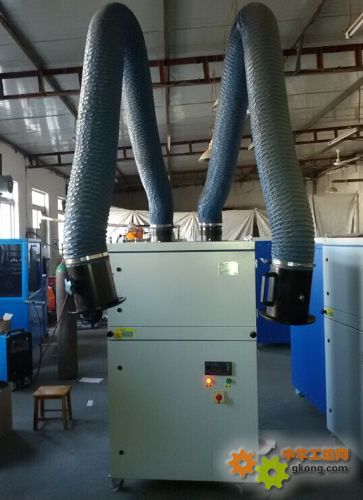

工作原理:
   通过风机引力作用,焊烟废气经万向吸尘罩吸入设备进风口,设备进风口处设有阻火器,火花经阻火器被阻留,烟尘气体进入沉降室,利用重力与上行气流,首先将粗粒尘直接降至灰斗,微粒烟尘被滤芯捕集在外表面,洁净气体经滤芯过滤净化后,由滤芯中心流入洁净室,洁净空气又经活性碳过滤器吸附进一步净
化后经出风口达标排出。
适合场所:
   JY-3600s用于焊接、抛光、切割、打磨等工序中产生烟尘和粉尘的净化以及对稀有金属、贵重物料的回收等,可净化大量悬浮在空气中对人体有害的细小金属颗粒。具有净化效率高、噪声低、使用灵活、占地面积小等特点。适用于电弧焊、二氧化碳保护焊、MAG焊接、碳弧气刨焊、气熔割、特殊焊接等产生烟
气的作业场所。
功能特点:
1、设有专用进口涡轮风机和电机,采用防止电机烧坏的防过载电路,安全性高,工作性能稳定。
2、采用内置式中央集中PLC控制方式,结构简单,便于操作。
3、脉冲反吹式自动清灰:滤芯采用全方位自动旋转反吹清灰,使滤芯表面清灰更加彻底、干净,能始终保证除尘器拥有一个恒定的吸风量;空压机部分为高压胶管连接,底部高压进气,可保障净化器始终处于良好工作状态。(可根据用户需求设计自动或手动控制)
4、滤筒采用美国进口材料,使用寿命长,可以吸收0.3μm以下的粉尘颗粒,对湿性和粘性的粉尘有很好的过滤效果。
5、利用可360度随意活动的万向吸臂,可从烟气发生处吸除烟气,大大提高了烟尘的收集率,保证了作业人员的健康。
6、净化器内部针对火灾隐患和大颗粒熔渣采用了三道防护措施,使净化器的使用寿命更长、更安全可靠。
7、洁净空气从格栅状排风口方向均匀引导和分散,因而把噪音降低到最低。
8、附有专用的带刹车的新韩式万向脚轮,方便设备的随意移动和定位。
9、光电控制开、关机,高效节能,悬臂罩带有照明装置(可选配)。
10、净化器内耗材性能稳定,更换方便。
