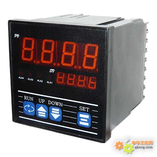

产品名称: KC-02称重控制仪
型  号: KC-02
价  格:
品  牌: keafee/奇凡恒创
型号
型号 KC-02K1 KC-02K2 KC-02KS1 KC-02KS2 KC-02KS3 KC-02KT
功能 2路开关输出 4路开关输出 2路开关输出+4-20mA输出 2路开关输出+0-5V输出 2路开关输出+0-10V输出 2路开关输出+RS485通讯
产品描述
KC-02称重控制仪可用于灌装机、分装机、罐体检测、在线拉压力检测、重量检测、变送器、网络仪表等。
用途
工作模式
①限值报警②加法秤③重量筛选
KC-02系列仪表均设置为以上工作模式,通过选择不同变送或通讯模块,以满足通讯、电流输出、电压输出等附加功能。
功能特点
1.到限报警(带回差值)
2.到限延时报警(延时后报警)
3.到限报警延时(脉冲输出式报警)
4.操作简单,在量程内任意点校准
5.手动重量清零(手动去皮)
6.开机自动重量清零(自动去皮)
7.启动自动重量清零(自动去皮)
8.加法秤带启动/停止功能(可带快慢下料)
9.高精度变送输出
10.低温度飘移,高检测精度
11.超强抗干扰电路设计
12.三防保护增强防潮能力
技术参数
⑴显示范围:-1999至9999;
⑵检测精度:0.05%;
⑶传感器类型:所有应变式;
⑷传感器电压:10V,150mA(可以驱动4个350欧姆传感器);
⑸输入信号范围:-30mV至+30mV;
⑹AD转换位数:24Bit;
⑺转换速率:20次/秒;
⑻温度系数:10ppm/℃ FS;
⑼工作环境:温度-10-50℃;湿度<90RH%(无凝结水);
⑽整体功耗:10VA
⑾仪表电源:85-265VAC
⑿外型尺寸(开孔尺寸):96×96(92×92)mm/孔深>92mm。
