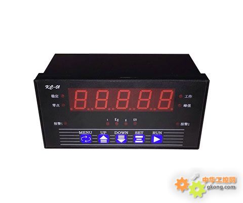

产品名称: KC-01称重控制仪
型  号: KC-01
价  格:
品  牌: keafee/奇凡恒创
型号
型号 KC-01K KC-01KS1 KC-01KS2 KC-01KS3 KC-01KT
功能 2路开关输出 2路开关输出+4-20mA输出 2路路开关输出+0-5V输出 2路开关输出+0-10V输出 2路开关输出+RS485通讯
用途
可用于灌装机、分装机、罐体检测、拉压试验机、压力试验机、重量检测、变送器、定量包装、自动包装、网络仪表等。
工作模式
①限值报警②加法秤③减法秤 ④峰值保持
KC-01系列仪表均设置为以上工作模式,通过选择不同变送或通讯模块,以满足通讯、电流输出、电压输出等附加功能。
功能特点
1.到限报警(带回差值);
2.到限延时报警(延时后报警);
3.到限报警延时(脉冲输出式报警);
4.操作简单,在量程内任意点校准;
5.手动重量清零(手动去皮);
6.开机自动重量清零(自动去皮);
7.启动自动重量清零(自动去皮);
8.加法秤带启动/停止功能(可带快慢下料);
9.减法秤带启动/停止功能(可带快慢下料);
10.高精度变送输出;
11.低温度飘移,高检测精度;
12.超强抗干扰电路设计;
13.三防保护增强防潮能力。
