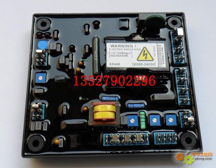

产品名称: sx440,sx440调压板
型  号: sx440
SX440,SX440调压板的产品介绍:
SX440调压板的技术参数:
电压建立:当剩磁大于4V25Hz时自动建压
输入电源:AC 190~264V 50/60Hz
输    出:电压 90V DC最大(当输入AC 207V时)
               电流 4A(连续)
                    6A 10S(瞬间)
频率补偿:内置发动机转数下降时输出电压随之下降的频率保护电路
调 整 率:优于1%
TECHNICAL DATA
  INPUT
  Voltage  :190-264V ac
  Frequency:50/60 Hz nominal
OUTPUT
  Voltage  :max 90V dc at 207V ac input
  Current  :continuous 4A dc
            lntermittent 6A for 10 secs.
  Resistance: 15 ohms minimum
REGULATION:+/-1%
SX440调压板的功能特点:
    在SX460的基础上增加了并联所需的DR00P调节和外部TRIM调节(外接功率因素控制器LSM206),是目前使用最多最实用的并联型AVR。
   AVR是自动电压调节器是现代发电机不可少的核心部件.发电机主定子通过SX440为励磁机磁场提供电力,AVR是调节励磁电流的控制装置。AVR向来自主定子绕组的电压信号作出反馈,通过控制低功率的励磁机磁场,调节励磁机电枢的整流输出功率,从而达到控制主机磁场电流的要求。
   SX440 AVR通过感应两相平均电压,确保了电压调整率。除此之外,它还监测发动机的转速,如低于预选转速(Hz)设定,则相应降低输出电压,以防止发动机低速时的过励,缓减加载时的冲击,以减轻发动机的负担.
    这是一款并联机组用半波相控电压调整器,主要特点:电压调整率优于1%,可外接电位器对输出电压微调,具低频保护(随着频率的降低励磁电流也降低)并有LED指示频率过低状态,简单的外接电流互感器即可自动调整功率因素,对不同的功率等级发电机有不同的稳定选择和50/60HZ选择等。
SX440调压板的最大特点:既可简单的外接电流互感器进行功率因素调整(小范围内),还可以连接并联机组专用功率因素控制器LSM206,实现大范围的自动调整,极大的改善了电损,间接降低了油耗。
一 AVR设定
1频率选择端子(Frequency selection terminals)
50HZ运行 连接50-C 60HZ运行 连接60-C
2稳定性选择端子(Stability selection terminals)
90KW以下 连接A-C 90KW-550KW 连接B-C 550KW以上 连接B-A
3励磁中断连接(Excitation lnterruption Link)
励磁断路器闭合。如不安装此可选件,在辅助接线合内连接K1-K2(AVR出厂时K1-K2用一导线连接)
4 感应选择 (Sensing selection termunals)
连接2-3 连接4-5 连接6-7
二AVR连接
1 P2 P3发电机励磁电力输入(220V)
2 XX X 为AVR励磁电力输出(X为正 XX为负)
3 2 3 为AVR反馈电压输入(220V) 1 2为外接电压微调(无外接微调时连接1 2)
4 S1 S2 为并机电流感应输入
三AVR调整 (出厂时已调整,用户必要时只需作如下调整)
1 电压调整 如输出电压不符,顺时针旋转电压调节电位器,输出电压升高;反之则反。
2 频率设定 将发动机转速调至47HZ,顺时针旋转UFRO电位器,使指示二极管发光,调回发动机转速即可。
检测输入     电压95-132V或190-264V
                  频率50Hz-60Hz
                  相数2
                  线数2
电源输入      电压95-132或195-264V(交流、最大)
                  频率50Hz-60Hz(通用)
                  相数2
                  线数2
输出            电压输入电压为交流207V时, 输出最大可达直流90V
                  电流连续输出为5A,允许10A的瞬时电流10秒钟
                  励磁电阻最小值为15Ω
                  稳态调压率±1.5%(驱动源转速度变化在4%以内)
                  热漂移工作10分钟后,环境温度改变40℃漂移值为1%
