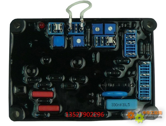

产品名称: AS480无刷发电机电压调节器AVR
型  号: AS480
AS480无刷发电机电压调节器AVR的详细介绍:
技术参数:
检测和电源输入:
电压    100-264 VAC单相
频率    50/60HZ
励磁场输出
电压   200V输入时最大82VAC
          110V输入时最大45VAC
电流   连续5A,非连续10秒内7.5A
电阻   最小15 ohm
产品特点
电压调整率 < ±1.0%
以跨接铜片选择单相120/240VAC侦测电压
以跨接铜片选择 50/60Hz
具丧失侦测电压保护电路
具低频保护(UFRO)及电压缓慢建立功能
具LED指示频率过低状态
产品特点
电压调整率 < ±1.0%
以跨接铜片选择 50/60Hz
具丧失侦测电压保护电路
具LED指示频率过低状态
工作环境 操作温度:-40~70 °C
储存温度:-40~85 °C
相对湿度:95% 以下
振动:3.3G @ 100~2KHz
特性调整钮 VOLT:调整电压
STAB:调整稳定度
UFRO:调整低频保护转折点
DROOP:设定压降至5% (PF=0)
TRIM:优化电压修正灵敏度
EXC TRIP:设定过激磁跳脱点
DIP:调整 电压/频率 比例
AS480可使用于并联机组,能以跨接铜片设定以配合不同功率的发电机,适用于自激式无刷式发电机,相容于Newage Stamford AS480。本产品并非原厂产品
