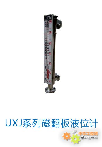

产品名称: UXJ系列磁翻板液位计
型  号: UXJ
        UXJ系列磁翻板液位计是以磁性浮子驱动的双色磁板(柱)指示液位,可以做到高密封、防泄漏和在高压、高温、腐蚀性条件下安全可靠地检测液位,全过程测量无盲区,显示醒目,读数直观,且测量范围大。配上液位磁记忆开关,辅以磁致伸缩液位变送器,可将液位的变化转换成4~20mA标准电流输出,实现远传、监测和控制。
技术参数
◆ 测量范围(安装法兰中心距L):15mm  0~3000mm可按用户提供各种中心距尺寸生产
◆介质压力:0、1.0、2.5、4.0、6.4MPa
◆指示精确度:±10mm
◆介质粘度:≤0.4pas
◆介质密度:0.4~1.2g/cm³
◆介质温度:0~150℃
◆控制输出:1A/220VAC  1A/DC30V
◆ 变送输出:4~20mA(DC24V)
◆ 连接方式:常规法兰连接,管连接订货注明
