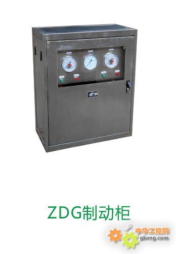

产品名称: ZDG制动柜
型  号: ZDG
    壁挂式制动柜用于水轮发电机组停机过程,制动柜中的集成阀接收系统停机刹车信号动作,将压缩空气通往制动闸,对机组进行制动,完成机组停机动作。该制动柜同时设有手动阀,实现自动手动切换,机电一体化设计,体积小,性能可靠,功能齐全,安装维护方便。
技术参数
  • 公称通径:10、15mm
  • 进、出气口连接均为标准管接头(GB3733.1)                                                        (d1/d2:φ15/φ18、φ10/φ12)
  • 工作电压:DC220V、110V、24V或AC220V
  • 工作气压:0.3~1MPa
  • 使用介质:无腐蚀性气体
  • 介质温度:<60℃
