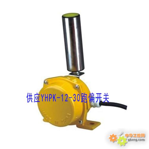

YHPK-12-30两级跑偏开关,是一种输送机胶带检测的事故保护开关,当输送机胶带发生偏移或者扭曲时,跑偏开关按照其偏移扭曲程度分别给出事故报
警信号和自动停机信号,保护输送机免受意外事故的损坏,防止由于胶带跑偏而造成的物料溢出和设备受损、甚至人身伤害事故,在输送机运行现场
得到广泛应用,属于机电一体化技术新产品,现在已经广泛应用于各行各业的输送设备上,成为输送机自动化控制不可缺少的传感元件.
跑偏开关概述:
用于输送机胶带跑偏的检测,防止由于胶带跑偏而造成物料溢出等故障。本机广泛应用于矿山、电力及化工等行业的运输系统中。
工作原理
当运行中的胶带发生跑偏现象时,胶带边缘带动立棍旋转并挤压使之倾斜,若立棍倾斜角度大于一级动作角度时,开关发出一组开关信号,如立棍继续倾斜大于二级动作角度时则输出另一组开关信号。两组开关信号可分别用于告警或停机,胶带机复位正常运行后,立棍自动复位。
结构特性
采用铝合金精密压铸壳体,强度高、重量轻
外壳防护等级IP67,可在恶劣的环境中长期工作。
机内采用进口的行程开关,触点容量大、动作灵敏,可靠。
安装与使用:
将跑偏开关固定在支架上,然后焊接在胶带机架上
立辊轴线与胶带平面相垂直,立辊与胶带边缘距离为50~100mm
胶带位于立辊下端1/3处
每50m胶带可安装跑偏开关一对
动作角度:12-30极限角度:70°
防护等级:IP67
复位方式:自动复位
