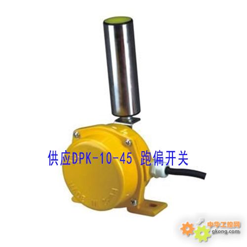

供应DPK-20-35 跑偏开关
工作原理
两级跑偏开关安装在皮带输送机两侧、距离皮带机首尾端部1~3m的地方。当皮带跑偏时,皮带边缘压向档轮,迫使档轮偏转,使限位开关动作。为减少档轮与皮带的摩擦,档轮的本体是由轴承制作的。
当发生轻微跑偏事故时(12°),两级跑偏开关的第一组触点动作,发出事故预告信号。
当发生严重跑偏事故时(30°),两级跑偏开关的第二组触点动作,可使输送机自动停车。
注意事项
1、跑偏开关档轮与皮带保持垂直。
2、建议跑偏开关挡轮与皮带边缘距离保持120-160mm。
3、跑偏开关底座固定牢固。
订货须知
1、 选配件:安装支架。
安装说明
1、两级跑偏开关底座两边各有Ф12mm孔,在皮带机旁角铁架钻Ф12mm孔,用M10×30mm螺丝紧固跑偏开关。
2、安装跑偏开关应选择输送装置易出现跑偏的位置处安装,参考应用单位工艺要求,同时要考虑皮带与挡轮的有效间距和推力,建议皮带与档轮间的安装距离为120-160mm。
3、安装距离:建议每50米安装一对跑偏开关。
4、跑偏开关出厂时配有长度0.5米四芯橡套电缆,芯线上配有1、2、3、4线号,其中1、2为常开接点是一级报警信号,3、4为常闭接点是二级停机信号。
技术参数 :
工作电压:24~380V
绝缘电阻:>500MΩ
输出信号:无源开关量信号
环境温度:-20℃~+60℃
环境湿度:<90%
重 量:2.5Kg
防护等级:IP67
复位方式:自动复位
响应时间:<2Ms
控制触点容量:3A-5A
动作力:50±10N
