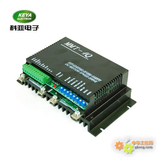

产品名称: 四象限可逆直流电机调速器
型  号: DC24RT100BL
 1.性能指标:
电源输入范围:
DC12RT100BL(VDC):12(9—18)
DC24RT100BL(VDC):24(20—62)
DC36RT100BL(VDC):36(20—62)
DC48RT100BL(VDC):48(20—62)
输出电压:
DC12RT100BL(V):12
DC24RT100BL(V):24
DC36RT100BL(V):36
DC48RT100BL(V):48
输出电流:
DC12RT100BL(A):100(最大输出电流/1分钟220A)
DC24RT100BL(A):100(最大输出电流/1分钟220A)
DC36RT100BL(A):100(最大输出电流/1分钟220A)
DC48RT100BL(A):100(最大输出电流/1分钟220A)
软启动时间(S):0.2—20
软停止时间(S):0.2—20
控制信号(V):0—5
力矩信号(V):0—5
信号输入阻抗:≥200k
转速精度:1%
调速范围:100:1
调速比:80:1
环境温度(℃):10—+50
相对湿度:无结露
重量(Kg):1.5
匹配KZ010实现使用0—5V或0—±5V控制速度和方向
2.产品特点:
脉宽调制
四象限再生运转模式
无触点换向,可频繁正反转
再生制动
使能/制动/换向端子
状态指示灯
正/反向转速可分别设定
力矩控制功能
输出电流设定功能
制动电流设定功能
转矩补偿功能
标准模拟量信号控制
过热保护功能
3.外形尺寸:210*115*50(mm)
