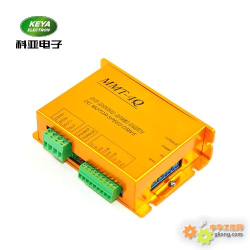

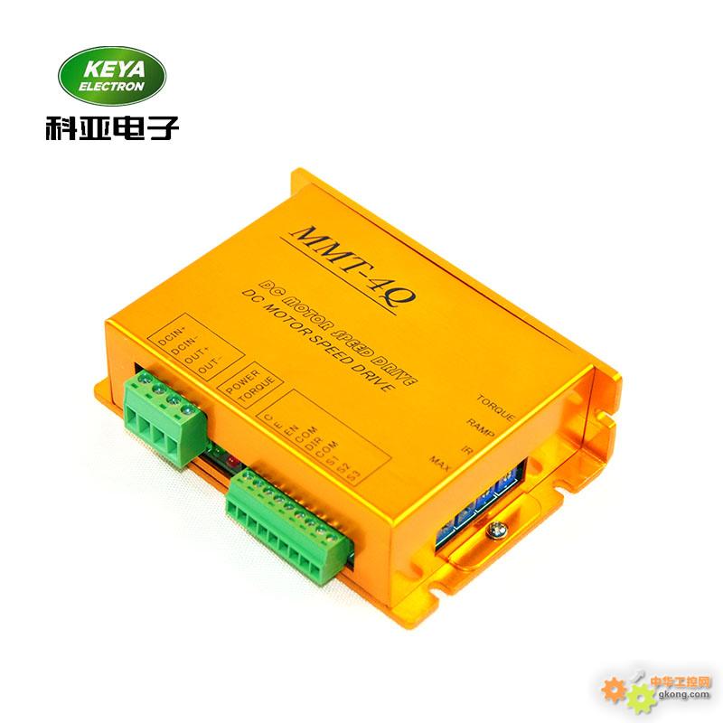

产品名称: 小功率正反转智能调速器
型  号: DC24/20BL-4Q02
该系列调速器为低压直流四象限再生脉宽调速,采用专用单片机智能控制,响应速度快、运转平稳、工作可靠、保护功能齐全等。
1、采用SMT技术,体积小。
2、脉宽调制 电机运转噪音小、效率高、低维护、更好的提高直流电机的使用寿命。
3、四象限再生运转模式
4、再生制动不需要外部换向接触器,不会导致电机零部件或其组件过热或者烧毁。
5、使能/制动/换向端子通过简单的无源开关量或晶体管集电极开路来实现其中的某一功能即可。
6、状态指示灯,电源指示和各种故障报警指示能提供调速器的可视化状态。
7、正/反向转速可分别设定
8、输出电流设定功能、制动电流设定功能
9、转矩补偿功能
10、双闭环PI调节(电流、电压)
11、标准模拟量:0-5V或电位器控制均可
12、过热保护功能 当温度过高时,调整器将通过温度判断电路降低其输出电流,以防止过热保护,如果温度仍然过高调速器将停止输出,更好的保护电机及调整器的安全。
