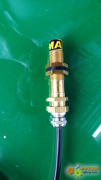

产品名称: 矿用 KBJ100 隔爆型接近开关
型  号: KBJ100
麻城施迈赛隔壁接近开关KBJ100是替代进口的国产化产品,由于采用磁感应原理,从根本上解决了来自任何电场干扰造成的影响,该系列开关动作距离大,抗干扰性强,密封性能好,磁力稳定可靠,工作特性为半球形,具有安装方便,使用寿命长,能在温度大,温度高及其它恶劣环境下工作等特点。它们被广泛应用于轧钢、炼焦、造船、矿山及起重、运输等方面作位置控制开关,或取代原有的滑道接触器机械限位开关等,是替代国外进口的国产化产品,是实现控制信号无接触传输的理想部件.
矿用接近开关主要用于运动物体位置检测,此开关属于记忆型接近开关。当磁体从一个方向通过矿用接近开关时,输出触点闭合并保持,从另一个方向再次通过接近开关输出触点断开并保持。
麻城施迈赛隔壁接近开关KBJ100技术参数
1、技术指标
 (1)接近开关的输出信号:接点导通时电压降应不大于0.5V(灌入电流1A);接点断开时,输出电阻应不小于100KΩ(施加电压直流12V为例);
(2)接点形式:常开、常闭、常开+常闭;
(3)动作点距离:不小于120mm;(120-150)
