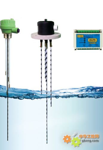

 HE系列是一款电极式液位开关,通过一款多探头的设备去检测在容器内的导电液体的极限液位。杆长取决于要检测的液位的位置和是否需要进料/卸料功能。
特点
  1. 广泛用于各种导电液体
  2. 费用低
  3. 高可靠性
  4. 结构简单,便于安装
  5. 使用寿命
工作原理和组成
是利用物料不同的导电性能去测量高低液位。比如说,空气有一个很低的介电常数而水有一个很高的介电常数。我们在这两个电极之间施加低交流电压,当填充液到达电极时,就会产生小交流电流, 控制单元在检测交流电流后产生信号输出。
