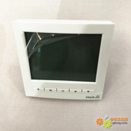

产品名称: 海林HA9323-S2L白色电采暖温控器面板开关
型  号: HA9323-S2L
价  格:
西安海林灵动HA9323-S2L白色温控器 海林电采暖温控器HA9323系列
基本功能 显示状态
. 室内温度设置
. 手动或自动控制风机三速转换
. 低温保护功能,
. 按键锁功能
. 白色背光
. 手机APP控制功能
. 工作模式(制冷
、制热
或通风
. 风机风速(低速
、中速
、高速
或自动AUTO)
. 电动阀开启
. 室内温度显示
. 设置温度显示
. WIFI连接状态显示
技术指标
. 感温元件: NTC
. 控温精度: ±1 ℃
. 温度设置: 5~35℃
. 显***围: 0~55℃
. 工作环境: 0~45℃
. 湿 度: 5~95% RH(不结露)
. 按 键: 轻触按键
. 自耗功率: < 1 W
. 电源电压: AC85~250V,50/60Hz
. 接线端子: 能够连接2×1.5 mm2
或1×2.5 mm2的导线
. 负载电流: 2 A(阻性负载),1 A(感性负载)
. 外 壳: PC+ABS阻燃
. 外形尺寸: 90×88×15.5 mm(宽×高×厚)
. 安装孔距: 60 mm(标准)
. 防护等级: IP 20
