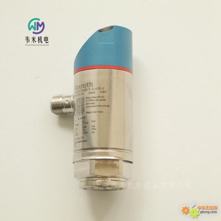

R901425476 HEDE10-31/600/1/-GI-K35-0 REXROTH压力传感器由上海韦米机电设备有限公司专业提供 常规型号 当天发货 方便快捷
你要的产品型号我都有 韦米承 诺: 原 装 进口 质保一年 价格公道 合作共赢 业务专员:何洋
