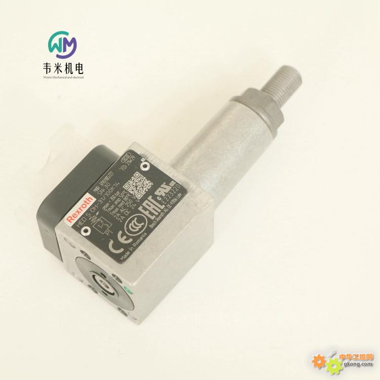

产品名称: R901185727 HED5OH-31/100K14 REXROTH压力继电器
型  号: R901185727 HED5OH-31/100K14
全新原装正品R901185727 HED5OH-31/100K14 REXROTH压力继电器;上海韦米机电设备有限公司主营销售产品,产品实拍,原装正品,客户买的安心,用的放心。常用产品现货供应,欢迎新老客户询价采购!
产品简介:
液压-电气柱塞式压力开关
HED5 -3X
组件系列 3X
大工作压力 400 bar
压力等级 25、63、100、200 和 400 bar
UL 认证
CCC 认证(MT 型号除外)
4 个压力等级
带大型方形连接器的电气连接
带常闭/常开触点功能的微动开关
电流零电位转换(从 1 mA 到 2 A)
HED 5 类型的液压-电气压力开关是柱塞式压力开关。
基本构成是壳体、带柱塞的安装套件、压缩弹簧、调节元件和微动开关
被监测的压力作用于柱塞
后者受弹簧座支持并克服压缩弹簧不断变化的作用力。
弹簧座将柱塞的运动传输到微动开关。这会打开或关闭电路,具体取决于电路设置。
注意:
要延长使用寿命,安装压力开关时应确保振动较小,使其免于受到液压冲击。
德国力士乐REXROTH压力继电器订货号和型号:
力士乐REXROTH液压-电气柱塞式压力开关
HED 8 -2X
组件系列 2X
大工作压力 630 bar
压力等级 50、100、200、350 和 630 bar
UL 组件,CCC 认证
重量:0.8kg
安装位置:任意
环境温度范围(NBR 密封件):-25 … +50℃
环境温度范围(FKM 密封件):-20 … +50℃
环境温度范围(低温密封件):-40 … +50℃
正弦试验:DIN EN 60068-2-6:1996-05:10…2000 Hz / 大 10 g / 10 倍周期
运输冲击:DIN EN 60068-2-27:1995-03:15 g / 11 ms
冲击测试:DIN EN 60068-2-29:1995-03:25 g / 6 ms
噪音测试:DIN EN 60068-2-64:1996-05:20…2000 Hz / 10 g RMS / 30 min
符合性/证书:
CE:
DIN EN 61058-1: 2002 / A2: 2008
DIN EN 60947-1: 2007 / A1: 2011
DIN EN 60947-5-1: 2004 / A1: 2009
DIN EN 60529: 1991 / A2: 2013
UL:UL 508 第 17 版,文件编号:E223220(高 350 bar)
CCC:GB14048.5-2008
RoHS:符合欧盟指令 2011/65/EU
液压油温度范围(NBR 密封件):-25 … +80℃
液压油温度范围(FKM 密封件):-20 … +80℃
液压油温度范围(低温密封件):-40 … +80℃
粘度范围:10 … 800mm²/s
加载次数:≥ 5 百万
带连接器“K14”:EN 175301-803,3 极 + PE
防护等级符合 EN 60529 标准:IP65(已安装并固定连接插头)
带连接器“K35”:IEC 61076-2-101,M12 x 1,A 编码,4 极
防护等级符合 EN 60529 标准:IP67,已安装和装配连接插头
大切换频率:7200 1/h
转换度(重复精度):< 调定压力的 1 %
开关:符合 VDE 0630-1/DIN EN 61058-1
转换电阻:< 50mΩ
特点:
用于底板安装/管道安装
用于法兰连接,符合 ISO 16873
作为垂直叠加元件,与叠加阀板相连接,符合 ISO 4401
5 档压力
4 种调整类型:
– 带或不带保护帽的主轴
– 带刻度的主轴,带或不带保护帽
– 带刻度旋钮
– 带刻度可锁定旋钮
电气连接
– 带设计 A 阀插头(大型方形连接器)
– 带 M12 x 1 连接器
带常闭/常开触点功能的微动开关
压力范围经过 UL 认证,高达 350 bar
HED 8 类型的液压-电气压力开关是柱塞式压力开关。它们的基本构成是壳体、带柱塞的安装套件、压缩弹簧、调节元件和微动开关。
如果要监测的压力低于调定压力,则操作微动开关。要监测的压力通过节流孔传到柱塞。柱塞受弹簧座支持并克服压缩弹簧不断变化的作用力。弹簧座将柱塞的运动传输到微动开关,并在达到调定压力时释放后者的压力。这会打开或关闭电路,具体取决于电路设置。弹簧座的机械前挡块在压力突然降低和过压的情况下,可保护微动开关免于受到机械损伤,并防止压缩弹簧的固态压缩。
注意:
R901099808 HED8OH-20/200K14
R901107369 HED8OH-20/200K14KW
R901101640 HED8OH-20/350K14
R901102747 HED8OP-20/100K14
R901107370 HED8OP-20/100K14KW
R901102721 HED8OP-20/200K14
R901108018 HED8OP-20/200K14KW
R901106453 HED8OP-20/350K14
R901107914 HED8OP-20/350K14KS
R901102349 HED8OH-20/50K14
R901107086 HED8OH-20/50K14AS
R901102706 HED8OA-20/100K14
R901106262 HED8OA-20/100K14AS
R901095551 HED8OA-20/100K14KS
R901106448 HED8OA-20/200K14KW
R901102716 HED8OA-20/350K14KW
R901107915 HED8OA-20/630K14S
R901102360 HED8OH-20/100K14
R901107122 HED8OH-20/100K14KW
R901102706 HED8OA-2X/100K14
R901094159 HED8OA-2X/100K14KW
R901101698 HED8OA-2X/50K14
R901102716 HED8OA-2X/350K14KW
R901102710 HED8OA-2X/350K14
R901102711 HED8OA-2X/100K14S
R901102708 HED8OA-2X/200K14
R901106448 HED8OA-2X/200K14KW
R901102747 HED8OP-2X/100K14
R901107370 HED8OP-2X/100K14KW
R901107083 HED8OP-2X/50K14
R901106453 HED8OP-2X/350K14
R901107129 HED8OP-2X/350K14KW
R901091138 HED8OP-2X/350K14AS
R901102721 HED8OP-2X/200K14
R901108018 HED8OP-2X/200K14KW
R901107095 HED8OH-2X/350K14KW
R901099789 HED8OH-2X/200K14V
R901102349 HED8OH-2X/50K14
R901107086 HED8OH-2X/50K14AS
R901099808 HED8OH-2X/200K14
R901107369 HED8OH-2X/200K14KW
R901101640 HED8OH-2X/350K14
R901102360 HED8OH-2X/100K14
R901107122 HED8OH-2X/100K14KW
