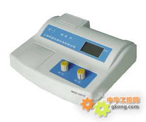

产品名称: WGZ-800浊度计
型  号: WGZ-800
价  格:
用于测量悬浮于水或透明液体中不溶性颗粒物质所产生的光的散射程度,并能定量表证这些悬浮颗粒物质的含量。本仪器采用国际标准ISO7027中规定的福尔马肼(Formazine)浊度标准溶液进行标定,采用NTU作为浊度计量单位。本仪器满足“HJ1075-2019 水质 浊度的测定 浊度计法标准”,“GB5749-2006生活饮用水卫生标准”,“CJ3020-93生活饮用水水源水质标准”,“GB/T14848-93地下水质量标准”等标准中对于水质浊度的测定要求。可以适用于地表水、地下水、海水、工业用水、饮用水、饮料、景观水、游泳池水、废水中浊度的测定。
测量范围:0~200、0~800(NTU)          基本误差:±6%(±2.5F.S)
示值精度:0.1NTU    零点漂移:±0.5%F.S      重复 性:≤0.5%
光源波长:LED光源波长860nm
◆流线形外型设计,简洁的操作和较高的性价比
◆大屏幕LCD数字清晰显示,采用低漂移、高精度电路系统
◆可靠的定位结构及高精度光路系统,仪器能长时间稳定工作
◆色度补偿,有效避免试样颜色引起的干扰,能正确反映浊度的概念
◆高强度长寿命光源,无更换之忧虑,30秒预热时间即可正常工作
关 键 词: 浊度仪 浊度计
