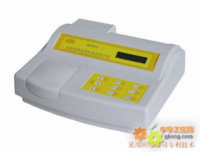

产品名称: WGZ-100浊度计
型  号: WGZ-100
价  格:
用于测量悬浮于水或透明液体中不溶性颗粒物质所产生的光的散射程度,并能定量表证这些悬浮颗粒物质的含量。本仪器采用国际标准ISO7027中规定的福尔马肼(Formazine)浊度标准溶液进行标定,采用NTU作为浊度计量单位。本仪器满足“HJ1075-2019 水质 浊度的测定 浊度计法标准”,“GB5749-2006生活饮用水卫生标准”,“CJ3020-93生活饮用水水源水质标准”,“GB/T14848-93地下水质量标准”等标准中对于水质浊度的测定要求。可以适用于地表水、地下水、海水、工业用水、饮用水、饮料、景观水、游泳池水、废水中浊度的测定。
测量范围:0~10、0~100(NTU)     基本误差:±6%(±2F.S)
示值精度:0.001NTU         零点漂移:±0.5%F.S     重复性:≤0.5%
光源波长:LED光源波长860nm
◆微电脑,触摸式键盘,LCD背光液晶显示屏,标准串行RS232数据通讯接口,可配接打印机
◆特制高强度长寿命光源,年月日时间显示,设有数据存储查询功能,可满足GLP需求
◆数据非线性处理及数据平滑功能,快速自动多点校正,自诊断信息提示,可选量程自动或人工切换
◆快捷设置平均测量模式,以最短的时间得到正确的数据,特别适用于极低浊度测量,可测不稳定水样
◆精确的光路系统,可靠的定位结构,有效的色度补偿,直读浊度值
