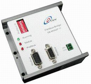

    总线桥提供用户利用MODBUS通讯端口和 Profibus 总线系统通讯功能的现场总线网关设备。它可以采用标准的 DIN 轨道安装方式,采用直流 24V 电源供电,符合工业应用的标准要求。它完全兼容 Profibus-DP 总线协议,可以支持 3 ~ 126 的 Profibus-DP 从站地址。它的串口支持 Modbus RTU 协议的主/从站模式,波特率最高可达 115200bps ,可以用于 eView MT500 系列触摸屏人机界面或者其他支持 Modbus RTU 协议从站模式的设备连接 Profibus 总线。
详细介绍
产品特点 :
1 。完全兼容 Profibus-DP 总线接口
2 。支持总线最高传办传传输速率 12Mbps, 波特率自适应
3 。 Profibus-DP 从站地址支持 3~126
4 。最大支持输入和输出各 224 字节 .
5 。串行通讯口支持 ModbusRTU 协议的主站模式 , 可通过总线连接多个从站设备 .
6 。 ModbusRTU 端波特率可动态设定 , 最高波特率可达 115.2Kbps
7 。可采用 DIN 轨道安装方式 .
Modbus 转 Profibus 总线桥 modbus 主站 EB-MOD2P-11 与 Modbus 转 Profibus 总线桥 modbus 从站 EB-MOD2P-01 的 区别 :
1 。EB-MOD2P-11 采用的是 modbusRTU 主站协议
2 。EB-MOD2P-11 可以连通过总线接多个 ModbusRTU 从站设备
3 。EB-MOD2P-11 波特率是可以组态的并且是可以动态更改的
4 。EB-MOD2P-11 最多可以支持 224 个字节的输出和输入
5。Modbus 从站地址 1~255 可设定
