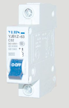

YJB1Z-63直流小型断路器
YJB1Z-63乐清一锦电器有限公司生产的系列直流小型断路器(以下简称断路器),适用于额定电流63A及以下,直流额定电压250V和440V的线路中。用来对直流配电系统的设施和电气设备进行过载、短路保护之用,可广泛用于电力、邮电、交通、工矿企业等行业。是目前国内同类产品中壳架等级额定电流最高的产品。
断路器由外壳、操作机构、热脱扣器、电磁脱扣器、触头系统、灭弧系统等组成,具有过载和短路保护功能,设计独特的结构和强有力永磁灭弧系统使产品具有6KA的短路能力,机械寿命20000次以上,产品外型美观。安装导轨为TH35-7.5型标准钢安装轨,并具有以下特点:手柄设计在前端面的上方,操作时安全感强、手感舒适;接线时一定要注意“+、-”极性;电源上进下出,符合电源进线特点,安装方便,节省导线。用于440V电路的三极断路器,接于正回路的为二极串联边接;
