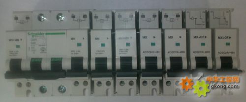

C65过压、欠压、过欠压脱扣器
一、适用范围C65小型断路器电气附件是我公司专为DZ47(C45)-63、DZ47-100H(NC)系列断路器配套设计的辅助功能元件,在电气等线路或家居、建筑中,可以根据需要选择不同的电气附件与DZ47(C45)-63、DZ47-100H(NC)系列断路器配合,以实现断路器线路的欠压、过压、过欠压保护等功能。
二、型号及其含义 YJQ-63是与DZ47(C45)-63配套使用的欠压保护器,YJG-63是与DZ47(C45)-63配套使用的过压保护器, YJGQ-63是与DZ47(C45)-63配套使用的过欠压保护器,
三、附件的名称、用途及符合标准
 欠压脱扣器YJQ-63 当电源电压下降在170±5%V之间时,使断路器脱扣,实现线路的欠电压保护。 IEC60947-2:1999、GB14048.2-2001
过压脱扣器YJG-63 当电源电压上升到280±5%V时,使断路器脱扣,实现线路的过电压保护。 IEC60947-2:1999、GB14048.2-2001
 过、欠压脱扣器YJGQ-63 当220V额定电源电压上升到280±5%V或下降在170±5%V时,使断路器脱扣,实现线路保护。 IEC60947-2:1999、GB14048.2-2001
环境与安装条件环境温度:-5℃~+40℃;海拔高度:不超过2000m;环境条件:应无会引起爆炸危险的介质,也无会腐蚀和破坏绝缘的有害气体和导电尘埃;安装条件:采用35mm标准卡轨安装
