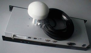

产品名称: NTP授时
型  号: DNTS-7
北京中新创科技有限公司研发生产的DNTS-7系列NTP授时服务器是一种高科技智能化、可独立基于NTP/SNTP协议工作的时间服务器,NTP授时服务器从GPS卫星上获取标准时钟信号信息,将这些信息在网络中传输,网络中需要时间信号的设备如计算机,控制器等设备就可以与标准时间源同步。标准的时钟信息通过TCP/IP网络传输,DNTS系列还支持多种流行的时间发布协议,如time/UDP,并支持可设置的UDP端口的中新创科定义的时间广播数据包。NTPtime/UDP的端口号分别固定于RFC-123RFC-37指定的12337
DNTS系列有三种型号可供选择,DNTS-71为有110/100M自适应的以太网口,DNTS-72为有210/100M自适应的以太网口,DNTS-74为有410/100M自适应的以太网口,网口间物理相互隔离,当某个网口发生故障时不会影响其他网口正常工作,完全保证数据安全性。每个以太口必须设置独立IP地址。IP地址可设置为同一个网段或者不同网段,并可两个网口设置为同一IP地址作为备份使用
