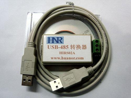

USB-RS485转换器是一款高性价比的将一个USB口转换成为RS485口的转换器。本USB-RS485转换器抗雷击和承受静电冲击,同时具有很高的抗干扰能力,在复杂的电磁环境下仍可以稳定传输在250kbps。USB接口虚拟的串口与真实的串口在操作上完全一样, RS485接口完全满足TIA/EIA-485(RS-485)和ISO/ICE 8482:1993(E)的标准。不需外接电源,支持远程通信(可达1Km在9600bps波特率下)和多机通信(64节点)。
功能特点
1、标准USB接口,兼容USB1.1和USB2.0,采用A型连接器;
2、抗雷击和静电冲击,电路含400W的瞬间电脉冲保护;
3、最高传输速率可达250kbps,在传输速率为9600bps时,传输距离可达1km;
4、通信节点可支持64个;
5、自带120欧匹配电阻,通过跳线选择是否使用;
6、RS485端口共模输入电压范围为 -7V ~ +12V;
7、RS485数据流自动零延时控制;
8、工作温度:0℃~70℃,存储温度:-65℃~150℃;
9、USB总线直接取电,无需外接电源;
