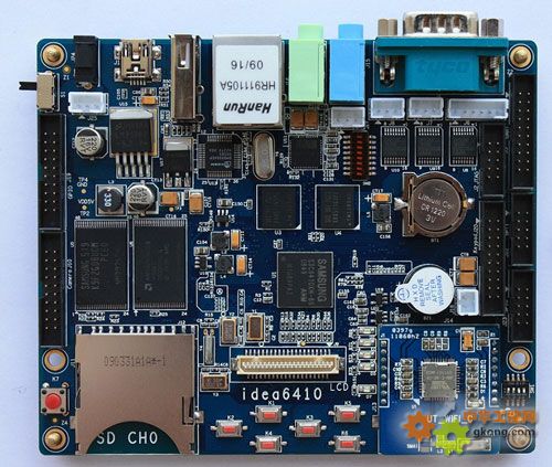

idea6410是一款高端ARM11处理器开发板,专为消费类电子、工业控制、车载导航等电子产品的开发而设计。主要供广大客户进行产品前期评估验证,以及工程师、爱好者学习研发使用。
    idea6410开发板采用三星公司最新推出S3C6410处理器(ARM11内核),芯片拥有强大的内部资源和视频处理能力,最高主频可达到667MHz。idea6410开发板上设计配置128M bytes DDR内存、256M bytes NAND Flash和2M bytes NOR Flash等大容量存储器,方便客户编写、调试应用代码。同时idea6410开发板上设计集成USB、UART、SD、LCD、Camera等常用外部设备接口,适用于各种手持设备、消费电子和工业控制设备产品的直接开发使用。
    idea6410开发板采用一板式设计,6层PCB板结构,尺寸仅为120×100mm,方便客户携带、调试和测量。设计严格按照CCC、CE等国内外电子产品认证标准,充分考虑高速信号完整性、电磁兼容性、静电保护等产品实际使用细节,确保idea6410开发板在各种环境下稳定工作。
     同时为方便客户开发,还提供SD卡升级、播放器等实用应用软件。
硬件介绍:
u 处理器:Samsung S3C6410XH-66,ARM1176JZF-S内核,主频667MHz。
u 128M Bytes Mobile DDR RAM, 选用两片Samsung K4X51163PC组成32bit
数据总线。
u 256M Bytes NAND Flash,Samsung K9F2G08芯片。
u 2M Bytes NOR FLASH,AMD AM29LV160DB芯片。
u 1个100Mbps以太网接口,RJ45接口,DM9000AE网卡芯片。
u 1个USB HOST接口, 使用侧插USB A型接口。
u 1个USB Device接口, 使用mini-USB AB型接口。
u AC97音频接口,WM9714芯片,一个耳机音频输出(绿色),一路MIC输入(蓝色),一路LINE IN输入,采用3Pin 2.0间距插针接口(白色)。
u 1个高速SD卡接口。
u 1个SDIO WIFI无线网卡,支持IEEE802.11b/g协议。
u 2路5线串口、二路3线串口。使用三片Sipex SP3232EEA芯片,通过8位拨码开关可以选择串口输出电平为RS-232电平还是TTL电平。
u 1个LCD接口,包含4线触摸屏信号和LCD控制器的所有信号,使用41Pin板对板扣式连接器。
u 1个TV OUT接口,采用2Pin 2.0间距插针接口(白色)。
u 1个摄像头接口,支持ITU-R BT 601/656  8位模式,使用10×2插针连接器。
u 4路A/D输入,使用10×2插针连接器。
u 2个高速SPI接口,方便用户扩展SPI接口的WI-FI,CMMB等各种模块。
u 1个I2C总线接口,使用5×2插针连接器。
u 24个GPIO信号。
u 1个JTAG接口,使用5×2插针连接器。
u 4个蓝色用户LED指示灯。
u 1个红色LED电源指示灯。
u 1个蜂鸣器。
u 一个纽扣电池,为CPU提供RTC电源。
u 6个用户按键,功能实现上、下、左、右、确定和返回。
u 1个8×8矩阵键盘接口,使用10×2插针连接器。
u 1个复位按键,使用MAX811T复位芯片,控制系统复位操作。
u 1个电源开关。
u 1个12V电源接口。
