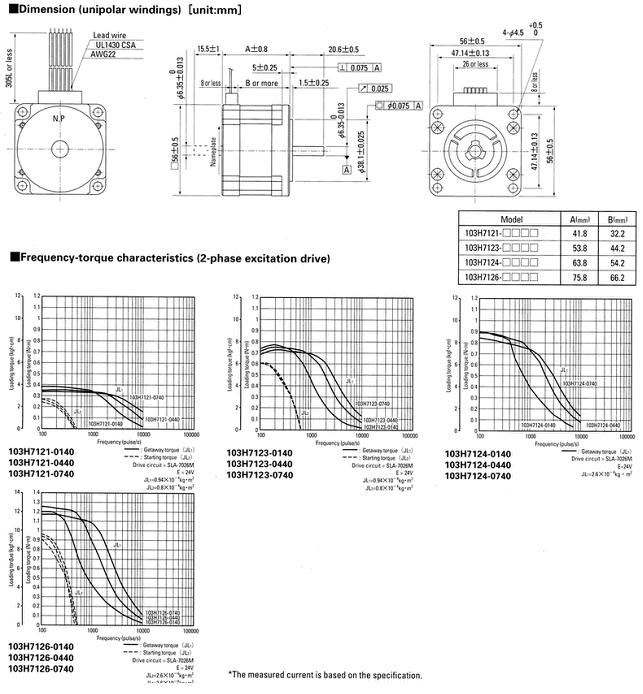

产品名称:103H7123-0440(0410)
  产品类别: sanyo步进电机-->二相混合式步进电机
  产品编号:103h7123-0440(0410)
总体说明
绝缘强度:1000vac
绝缘电阻:100mω(500vdc)
绝缘类型:b type
径向负载:75n
轴向负载:15n
* 负载点在从轴末端起的1/3处
56mm系列二相混合式步进电机,外径:56mm,保持转矩1.27N.m,电流2A/phase。广泛应用于数控机械设备制造。

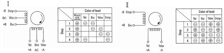

电机内部接线及旋转方向(从安装基座处看)
尺寸图
