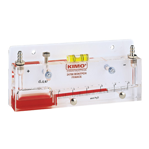

产品名称: 倾斜式差压计 HP
型  号: HP
价  格:
品  牌: 凯茂(KIMO)
产品简介:
‧型号 : HP5 , HP10 , HP15
‧量程 : 0 ... 50 Pa , 100 Pa , 150 Pa
‧分辨率 : 0.1 mmH2O , 1 Pa , 0.002 inH2O
‧单位刻画 : Pa , mmH2O , inH2O
    产品选型
     型号
    测量范围
    刻画灵敏度
     分辨率
    mm CE
    Pa
    In . WG
    1 mm CE 或 10 Pa
    0.1 In . WG
    HP 5
    0-5
    0-50
    0-0.2
    20 mm
    50.8 mm
     0.1 mm CE 或 1 Pa 或 0.002  In. WG
    HP 10
    0-10
    0-100
    0-0.4
    15 mm
    38.1 mm
     0.1 mm CE 或 1 Pa 或 0.005  In. WG
    HP 15
    0-15
    0-150
    0-0.6
    10 mm
    25.4 mm
    产品尺寸
    型号
    a
    b
    c
    d
    e
    f
    g
    HP 5
    184 mm
    116 mm
    80 mm
    30 mm
    180 mm
    71 mm
    340 mm
    HP 10
    234 mm
    166 mm
    80 mm
    30 mm
    230 mm
    71 mm
    430 mm
    HP 15
    234 mm
    166 mm
    80 mm
    30 mm
    230 mm
    71 mm
    430 mm
