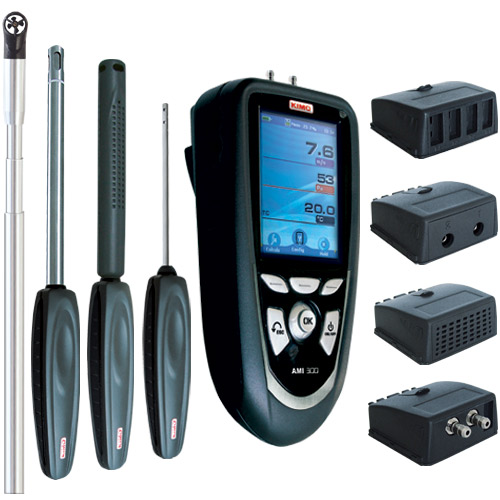

产品名称: 多功能测量仪
型  号: AMI 300
价  格:
品  牌: 凯茂(KIMO)
AMI300
差压模块
MDP 500
MDP 2500
MDP 10000
MDP 500 M
MDP 2000 M
量程
0  ~  ±500 Pa
0  ~  ±2500 Pa
0  ~  ±10000 Pa
0  ~  ±500 mbar
0  ~  ±2000 mbar
精确度
±0.2% 读数
± 0.8 Pa
±0.2% 读数
± 2 Pa
±0.2% 读数
± 10 Pa
±0.2% 读数
± 0.5 mbar
±0.2% 读数
± 2 mbar
分辨率
0.1 Pa
1 Pa
1 Pa
0.1 mbar
1 mbar
允许过压
250 mbar
500 mbar
1,200 mbar
2 bar
6 bar
单位
Pa , mmH2O , inH2O , mbar , hPa , KPa , mmHg , psi , DaPa ( 依型号不同而定 )
显示屏
128 x 128  像素 , 大型 LCD 图形和数字显示屏 ( 蓝色背光 ) , 尺寸 50 × 54 mm
选购探头
选购皮托管或平均式测片 DEBIMO 测量风速和风量 , 一氧化碳浓度 / 温度二合一探头 ( SCOT )
选购模块
差压模块 ( MDP ) , 四通道热电偶温度模块 ( MTC4 ) ,  双通道电流 / 电压模块 ( MCT )
内存容量
8000 笔测量值  50 组档案
电脑连线
USB 连接端口 无线传输
电源供应
4 1.5V 碱性电池
压力端口
Ø 6.2 mm
语言
法语, 英语
随货提供
法国工厂校准报告和铝合金便携箱
制造地
法国
随货提供标准配件:
中型便携箱
( 型号: VTA300 )
工厂校准证书
可选购互换式测量模块:
