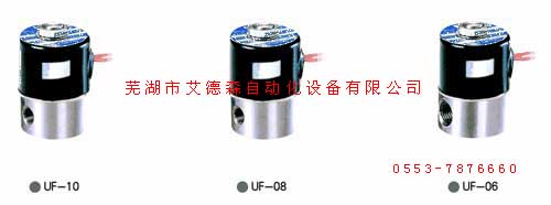

—= Uf 系列电磁阀 =—
■ 图形符号
订购代码
■ 特长
    活塞直动式,快速反应。阀体采用不锈钢,具有耐腐蚀功能。高效率,长寿命。优良的防水性能。配线方向灵活。

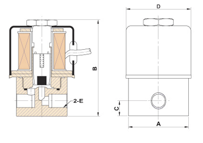

■ 外形尺寸
规格
A
B
C
D
E
UF-06
φ37.5
92
11
G1/8
UF-08
φ37.5
92
11
G1/4
UF-10
φ45
96
11
G3/8
