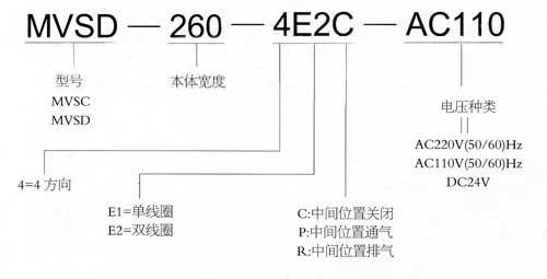

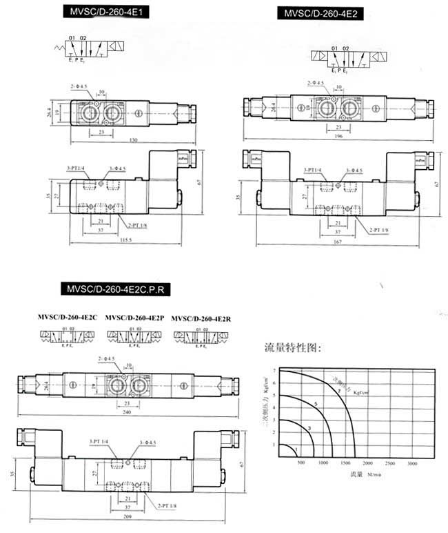

型号 MVSD-260-4EI MVSD-260-4ES MVSD-260-4E2C.P.R
配管口径代号 8A
方口数 3口 5口
位置数 2位置 2位置 3位置
配管口径尺寸 PT-1/4
使用流体 空气
使用压力范围 2~7kgf/cm2 3~7kgf/cm2
耐压力 10kgf/cm2
有效断面积 18mm2 16mm2
应答时间 40ms
周围温度 5-50℃
定格电压 AC110V,220V(50/60)Hz,DC24V
电力消耗 AC=6/4.9VA DC=2.5W
电压容许范围 ± 10%
绝缘级数 F级
重量 228g 314g 444g
