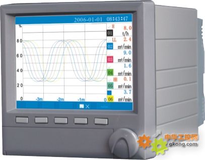

产品名称: 温度记录仪、炉温记录仪
型  号: RX6000B
价  格:
    RX6000B是一种采用微处理器和5.6英寸TFT彩色液晶显示屏的多功能无纸记录仪。
   RX6000B具有12路模拟量万能输入、4路模拟量变送输出、12路报警输出、3路配电输出,可实现信号采集、显示、处理、记录、积算、报警、配电等功能;RX6000B采用全中文操作界面和快速旋钮,实现人性化操作。采用RS-232C/RS-485通讯接口,可实现远程监控;内置16MB NAND FLASH作为历史数据的存储介质,可通过CF卡实现数据转存。
主要技术指标:
显 示 器
5.6英寸TFT液晶显示屏,高亮度,宽视角
输入规格
电压:0~5V、1~5V、毫伏信号;电流:0~10mA、4~20mA;频率信号;
热电偶:K、S、B、T、E、J;热电阻:Pt100、Cu50
输出规格
12路可组态继电器触点输出,触点容量为3A、250VAC(阻性负载),默认为常开触点
精      度
±0.2%FS
记录间隔
分为1秒、2秒、4秒、10秒、30秒、1分钟、10分钟、30分钟、60分钟9档
存储容量
16M
采样周期
1秒
通讯方式
RS232或RS485,波特率有5种为可选,即1200bps、9600bps、19200 bps 、57600 bps 和115200bps
供      电
85VAC~265VAC、DC24V±2V
工作条件
环境温度:0~50℃;环境湿度:10~85%RH(无结露)
尺      寸
外形尺寸:144mm×144mm×245mm
开孔尺寸:138+1mm×138+1mm
