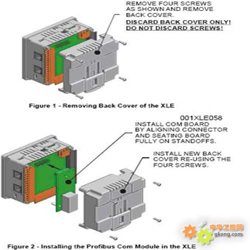

      HORNER公司最新开发出Profibus从的通讯模块(HE-XPBS),所有XL系列控制器均可安装。可以使XL系列控制器方便的与Profibus主进行通讯,实现数据交换。安装方便,仍保持XL系列控制器的整体化,配置也十分简单。
