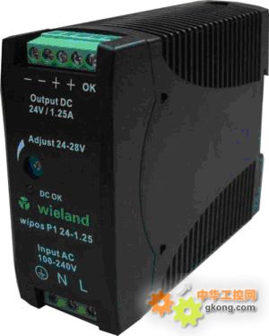

产品名称: Wipos 开关电源
型  号:
威琅电气
Wipos 开关电源
返璞归真,实用至上
  开关电源是开关柜内的心脏部件。开关电源的可靠性,在很大程度上影响着机器和生产过程的稳定性。因此,开关电源必须采用稳健,成熟的设计。Wipos系列摒弃了任何不必要的部分,以其基本特性取胜。
Wipos P1 能够满足您在各方面的需求:
1)  在温度达到60摄氏度的情况下仍然可以100%供电
2)  自动识别输入电压且输入电压范围宽,全球通用
3)  采用功率因数校正(PFC)技术,工作可靠性高
4)  运行温度范围宽,可用于室外安装
5)  带有信号触点,实现主动监控
6)  可实现并联功能()5A的产品),提高功率和冗余
7)  保持时间长,大于30毫秒,运行可靠性高
8)  输出电压可调,补偿电压降
9)  调试简单,可凭发光二极管诊断
基本特性:输入电压 85-264VAC;90-376VDC
            输出电压 24V
            输出电流 1.25~20A (按产品不同)
            温度范围 -25~+71oC
            认证 CE,cULus
